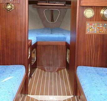

Ny på forumet och som båtägare. Jag undrar vad det är för material på båtens golv enligt bif bild? Vart kan man köpa materialet och finns det ngn beskrivning om vad man bör tänka på när man lägger sådant golv?

Det är med stor sannolikhet en plywoodskiva med ett översta lager bestående av smala ribbor i koto och lite bredare i teak, det är dock mycket tunn faner och kan inte slipas säsrkilt mycket innan man åker igenom till de undre lagren som är av billigare träslag. Kan dock vara plasst, svårt att se på bilden
Tycker faktiskt det ser ut som en matta...
Tillägg, ändrade mig.
Är det kanske kork?
Teak är det inte!

Om det är en plan skiva du är ute efter så finns den hos marinhandlare typ Seasea. Som beskrivet innan är det en plywood med ett tunt ytlager. Finns i varianter med svarta eller vita nåt. Finns också motsvarande skivor med plastlaminat överst. Var man får tag i dessa verkar vara en väl förborgad hemlighet, finns ofta i nya båtar.
Det finns också väv med tryckt teakmönster i olika varianter, kan liknas vid en tapet för golvbruk. Denna limmas mot durkplattor. Tidigare vanlig på norska båtar. http://www.seasea.se/Article.aspx?ArticleNo=49922
