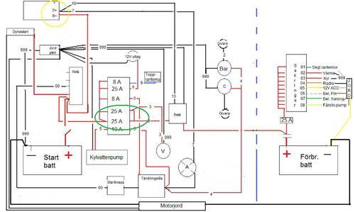

Eftersom ingen guru hunnit svara kompletterar jag med en bild på hur elen är dragen för närvarande (kompletterat på ett par ställen med kabelmärkningar och omdragningar, men var jag undrar över finns inringat:
I gult: den extra plusanslutningen på generatorn. Vad gör den för nytta om den är inkopplad nånstans?
I grönt: Ska verkligen kablarna vara hopkopplade på BÅDA sidor av säkringarna?
EDIT Glömde ju bilden. Kommer i nästa inlägg ;)

 P.S. om du med *grönt* (ursäkta en färgblind stolle Tungan) menar parallellkopplingen av de 2  25A-säkringarna på sekundärsidan (höger i ditt schema)..så kan det inte vara vettigt(troligen något missförstånd under vägen av någon som *kopplat lite*).

Parallell-kopplingen av säkringarna verkar besynnerlig men borde fungera som en enda 50A-säkring, kanske har den något kreativa kopplingen gjorts för att det inte finns så kraftiga säkringar för den aktuella säkringshållar-typen...??
Överskrider strömmen 50A så bör den ena säkringen utlösas ungefär på stipulerad tid, varpå den andra - som ju är ungefär lika ansträngd/ varm - ögonblickligen också utlöses...väl...?
Okaj, så vi är överens om att kopplingsförfarandet inte är särskilt vedertaget som standard. Frågan är då, vad i den berörda kretsen skulle ha behov av 50A uppsäkring? Om det inte är som Gunnar misstänker; Att kopplingen gjorts av misstag av någon som ville leka kopplare för en dag?
Frågan är då hur jag SKA koppla för att det ska bli rätt både rent teoretiskt och praktiskt? Bara rakt av utesluta hopkopplingen på sekundärsidan? Denna hopkoppling gör ju inget annat än att lägga voltmetern på samma slinga -eller vad det heter på elektronisiska- som går till skiljereläet (som för övrigt mest ser ut som vilket extraljusrelä som helst).

Hittade kopplingsschemat för skiljerelät (det visade sig vara ett riktigt skiljerelä fr Hella) och där specas uppsäkringen som just 2x25A. Ytterligare ett frågetecken uträtat, men de övriga kvarstår: Kan jag utan risk testa att lägga en lampa på oljetrycksgivarens andra terminal, samt att det vore intressant att veta vaffan den extra plusanslutningen på generatorn är bra för

Ahh..Hella relä, kan det vara ett 4RA 003 437-061 ?
Med koppling: http://www.titti.boating.se/kopplingsschema_rela.pdf antar jag.
Då är det ju *rätt* kopplat.
Själv skulle jag dock aldrig lagt två säkringar parallellt för att öka tillåten ström, minsta obalans/kontaktproblem/oxid så riskerar man att blåsa den som är kvar och sen skjuter man den andra och vips så laddas inte förbrukningsbatteriet.

Om det är 4RA 003 437-061 som enligt databladet (
http://www.hella.com/hella-com-en/assets/media/Caravan_Broschuere_GB_2008.pdf
sidan65) klarar 70A ohmsk (resistiv) last finner jag det lite märkligt att man ska avsäkra ett 70A-relä med 2*25 = 50A säkring Oskyldig
Jag har ibland tjatat om (ett exempel finner du här: http://www.maringuiden.se/forum/;thread=212546) att ska koppla skiljerelä *tvärtom* (altså, kabeln från B ska inte gå till startbatteriet utan till förbrukningsbatteriet).

Jajjemensan Gunnar_, du har så rätt så, när det gäller reläet. Problemet var att man knappt kan tyda vad det står, men i det schemat som fanns framgick det vad det hette.
Vad föreslår du? Ska jag koppla om, o lägga relät på en egen 60A säkring? Eller låta det vara som det är?
Varför menar du att det skulle vara bättre att koppla tvärsom (ersätta förbrukar- med startkrets) egentligen?
