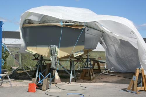

Imorgon är det etsande primer så då blir den gul :-)
Vet inte om någon är intresserad men jag kastar upp lite bilder då o då i alla fall.

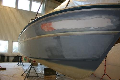

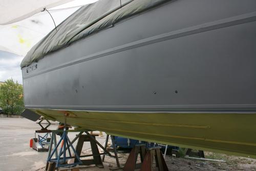

Nu är båten lackad med två lager gul etsprimer typ 70 microns tunt
Nu är friborden och akterspegeln lackade med första lagret epoxyprimer för att stänga etsprimern, viktigt med tider här.

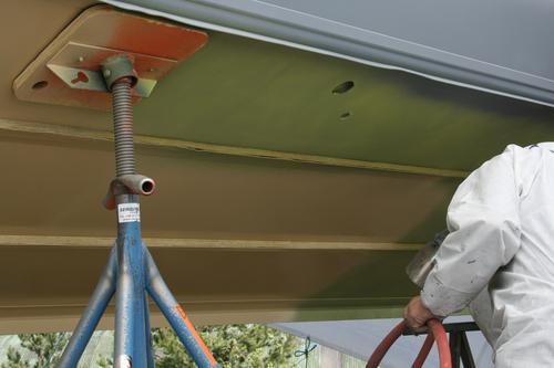

Nu ska etsprimern täckas med en annan epoxyprimer som tål att vara under vattenlinjen, tjocklek upp till 300 microns per lager.  Den ska på i sex lager..
Kommer det komma några bilder på inredningen? Båten verkar läcker, helt i min smak.
Nog för idag. tre lager på botten klart. snart ska båten in i hallen. Kan rekomendera att lägga på primern på botten ute det e ganska kletigt...

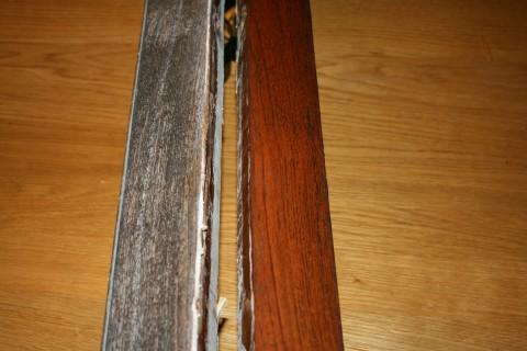

Jag har sprutlister i teak (Heter det så?) på sidorna av min bår, och dom såg riktigt tråkiga ut. Man måste ju älska teak ändå.. gråa och trista men bara nån mm under ytan så är det vackert färgat trä.. en viss skillnad. (Obs dom är bara delvs slipade och betsade)

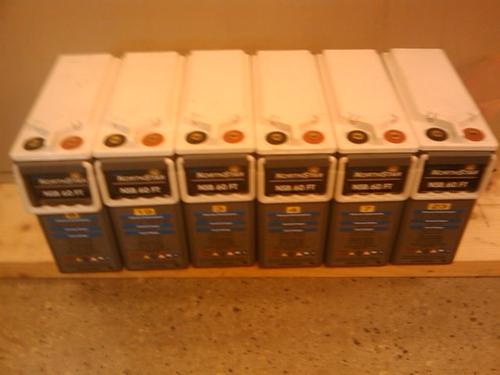

Batteribanken (förbrukare) är inhandlad dom är bara på 60ampere men det är sprillans agm batterier. Nu ska det dras batterikabel.

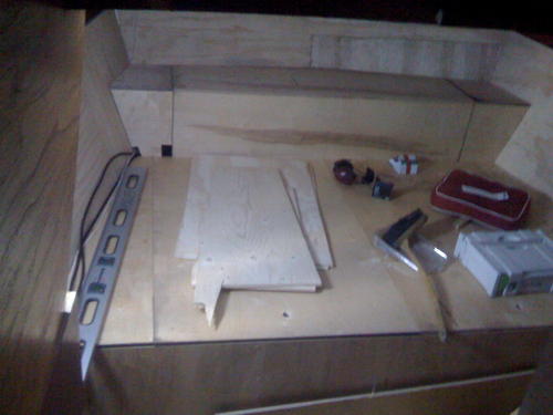

tänkte lägga in en bild bara och visa lite vad man har framför sig..:)
här är allr rivet och klart för att sätta in ny matta.samt lite målat av sambon...:)

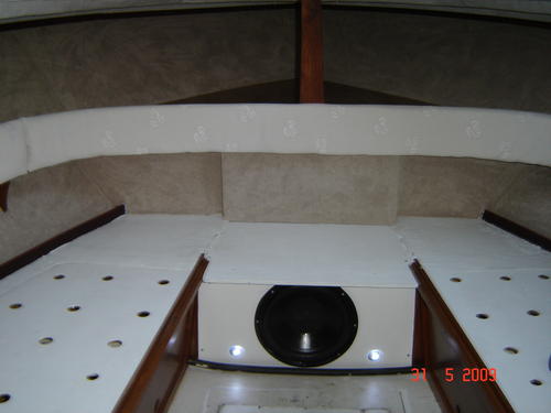

hej hej vi har köpt textilmatta av BBM i falun.det är en ljus matta som är 4-5 mm tjock och den ska vi klä alla ytor runt om i båten hela aktern och ända in i fören.
 sen ska vi lägga skeppsgolv i hela båten och sätta teaklist så det inte bli nå springor..eller dölja dom som blir.:)
golvet är av plast men ingen våtrumsmatta som vi ska skära till,det är som en byggsats.kommer en bild så fort vi får hem den..

Tjenare nu har det hänt lite igen..:)
ville bara visa hur det ser ut med lite ny matta och lite färg samt elektronik.....och i morgon hämtar vi golvet och förhoppningsvis kommer det limmas i veckan..:)

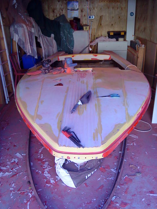

Spackla Slipa slipa slipa spackla slipa

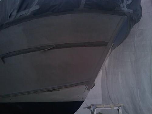

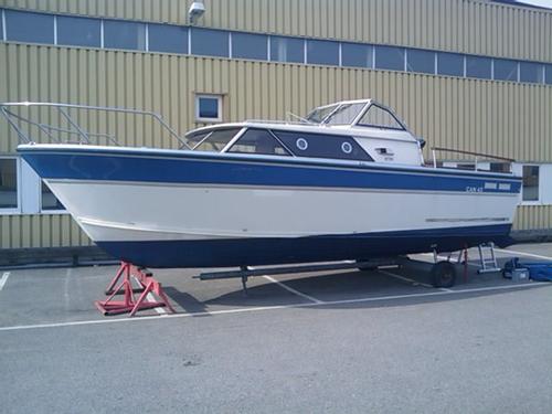

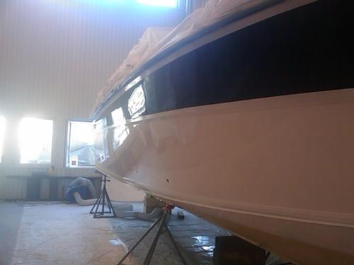

Nej Göran båten e inte klar än men näääästan. Räknar med att sjösätta den på torsdag nästa vecka.. har såååå mycket att göra på den innan dess. Men den e som sagt nästan färdig lackad. Det är bara alulisten som ska lackas i silvermetallic och sen ska båten bottenmålas. Men som sagt jag ska på med drev,badbrygga,bordsgenomföringar osv osv osv.
Här kommer ett par bilder på den i alla fall. Tyvärr taget med mobilen men men
