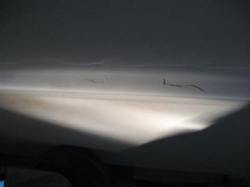

Hej. Någon som kan säga vad detta är? Det sitter på skrovet. Kan det vara någon miss eller rest efter gjutningen? Kan det skapa problem, vad kan eller ska man göra åt det? Båten är 1 år gammal. Mvh

Väldans svårt att utröna från den bilden. Ser ut som en fördjupning i gelcoaten, i så fall kanske misslyckad laminering vid produktion. Är inte svårt att laga, lägg i epoxispackel (om under vattenlinjen), eller gelcoat (om det är över) och slipa/polera. Vad värre är - finns risk att det kommer att släppa gelcoat från fler ställen på båten, därför kanske du bör ta upp det med säljare/tillverkare.
Men till att börja med kan du väl lägga upp några bättre och fler bilder, så man ser lite bättre.

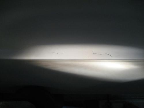

Här kommer en med lita annan vinkel

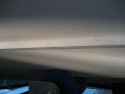

En till. Om jag förstorar bilden (även i verkligheten) så ser det ut som ett extra lager gelcoat just här som kanske går att pilla loss...?? Där det redan lossnat ser det nämligen fint ut under .....
De är förmodlingen inget annat än lite luft, dom har slarvat i gjuttningen. bara att slipa ur och läga i ny gelcoat.

Jag märkte det i höstas och har haft kontakt med säljaren så jag hoppas de fixar det men det tar tid och ilägg börjar närma sig. Ingen expert har synat av båten ännu, bara sett bilder och jag har inte fått ngt svar vad det är. Sen ville jag kolla om ngn annan sett detta förrut och vet vad/hur man löser problemet på bästa sätt.
Aha,
Du säger att det är ett extra lager, det sticker mao upp!
Det utesluter fel i lamineringen/gjutningen o det är bra. I så fall har du antingen fått med dig en bit av formen - det konstiga då är att det är vitt, en form är aldrig vit... Eller så har det blivit fel vid produktionen och så har de spacklat i men glömt(?) att slipa/polera efteråt.
Kufiskt och märkligt, du får kriga vidare med säljaren!
Nu har jag fått en tid inbokad så det skall fixas via garantin. De tror, som ngn sa, att det kan vara luftfickor i gelcoaten och det skall förhoppningsvis inte vara så svårt att rätta till. Mvh

Såja, nu var det fixat. Det Var luftfickor på ett par ställen och det åtgärdades genom att slipa och lägga på ny gelcoat, lätt som en plätt (om man vet hur) Glad Som tur var så tyckte de att det inte var så farligt. Resultatet är perfekt syns ingenting. Nu ska den tvättas och sedan skall jag testa med TC Nano gelcoatförsegling innan hon skall i pluret. Härligt Cool
