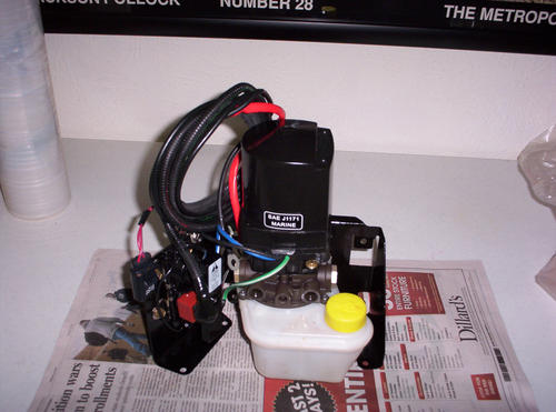

Bifogar bild på pumpen. Kan ngn beskriva vilken skruv man skall öppna får att kunna trycka in kolven igen. Är det risk för luft i systemet?

lossa slangarna till cylindern och tryck ditt den igen.
Kan gå lite lättare om du smörjer cylindern innan.

Om jag lossar slangarna kommer det inte in luft i systemet då?
det måste gå, gör så här att en tryker på bägge trimkolvarna samntidigt som en trycker på trimknappen,går ej detta så lossa på en trimslang lite o tryck så att olja trycks ut ,lufta ? behövs ej ,själv luftande bara att köra upp o ner o fylla på i burken.
Jag lossade en oljeslang på cylindern och pressade in kolven mha en hävarm. Allt fungerar nu fint. Tack för hjälpen.
