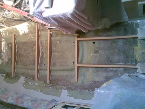

MÖRE 30 forstättning, renov del 2 bottenstockar gammal grundstöttnings skada.

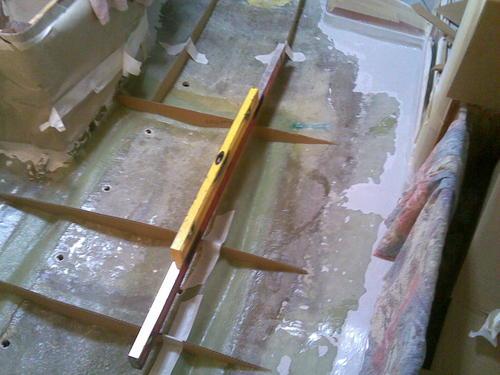

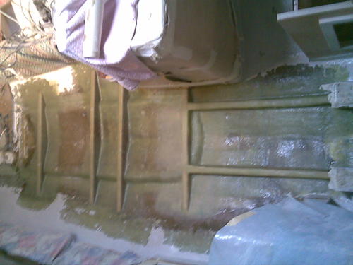

även 2 st balkar som förenar motorbädden med köl balkarna.  detta för att skydda mot framtida grundstöttningar och delameneirngar bakom köl. hade igetligen tänkt att dom skulle fortsätta  ett par dm in på köl plattan men detr  blir jobbigt.

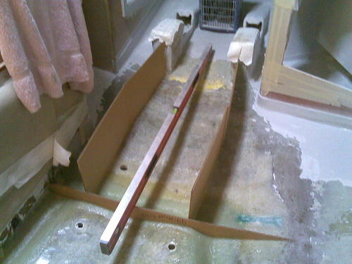

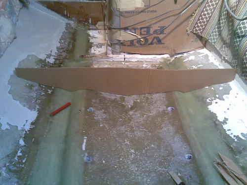

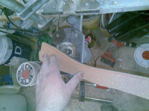

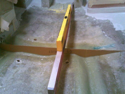

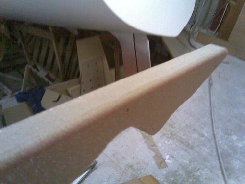

en sista koll att allt är i våg hyffsat.   sen blir det till att lägga mallen på dinivycell skivan och rita av. divycell skivan är ca 30mm tjock och är bland det hårdaste i dinyvicell väg.  fick den från jobbet .
fräste radie 6  på alla ovan kanter på alla dom färdig utkapade bottenstackarna. dinvycellen som var såpass hård gick utmärkt att fräsa och såga med  sticksåg. lätt att arbeta med. gick att tälja oxå.  fick ta till det i nöd när det inte passa  riktigt senare

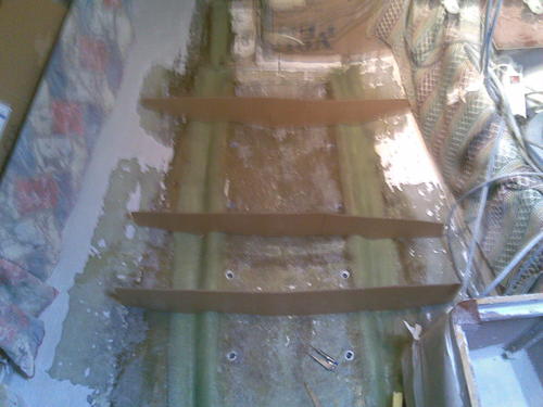

här ligger dom prov dit lagda  för att kolla så allt stämmer. och det verkar det göra.
planen är att börja med det förligaste bottenstocken och sätta dit med plast lim. och sätta den i lod och våg m.m  sen utgå från den.  eftersom plastlimmet är rätt trögt spackel typ. så kan man trycja ner bottenstockarna olika mkt och då kunna  justera dom så det nästan blir perfekt enligt vattenpasset.
spackla även en radie längst ner för att underlätta plastnignen
där satt dom på plats. sen skall det plastas . 4lager. på varje bottestock.

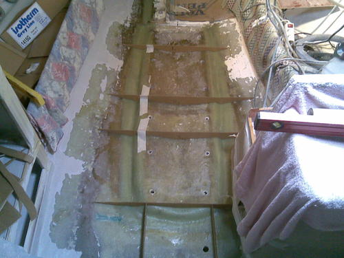

Hej igen. var ute o plasta  allt igår kväll. kan säga att jag ångra rätt fett att jag gjorde allt på engång. jag tog en bottenstock i taget, men sen när alla var gjorda så kunde man inte sätta fötterna nånstans  utan att förstöra det man hade plastat.
så såna här jobb skall man dela upp. grejen är att jag är lite stressad. fick en dag på mej med att fixa detta.   ville få gjort så mkt som möjligt.  båt grannen i samma lokal skall lacka sin båt. så då kan inte jag vara där o greja och röra upp damm.
så hur nöjd  är jag med jobbet på en skala 1-10 ?   ca 6       det var riktigt svårt att plasta  där det var som ett rutsystem. är riktigt glad att jag inte lät dom balkarna som går från motorbädd  och till bottestock nr 4  gå igenom bottenstock nr4  då hade det blivit ännu mer jobb.
sen är det svårt att få bort små luft fickor som bildas när man plastar på divycell på vissa ställen.  dinvycell balkarna  är ju ca 3-8cm höga  och 30mm tjocka. med fräst radie 6 på kanterna. det gick hyffsat bra att få dom tjocka plast matterna att  gå runt balkarna  och vara platt  uppe på som är viktigast.  MEN där fördjuppningen är mellan kölplatta och skrov = därjag slipa  och plasta innan, där var det riktigt jobigt att få till det bra.
så jobbet tog lång tid och var skit kladdigt, krävande samt  blev inte perfekt.   men det duger åt mej.   det kommer  hålla fint ändå.

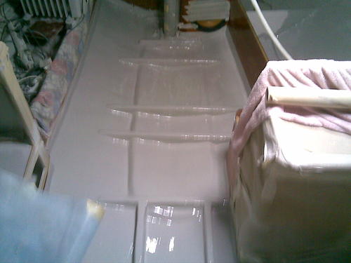

så här blev det. fick ta sista litern från biltema plasten. den var mer vitaktig typ mjölkig när den blev härdad. och den var mer rosa aktig  när man höll på  med skiten. så den verkar annorlunda än det varven har.?  nån som vet nåt?
små bilder men klickar man på dom blir dom större.  skall åka ut till båten och slipa allt igen och måla med grå topcoat. återkommer  efter det,

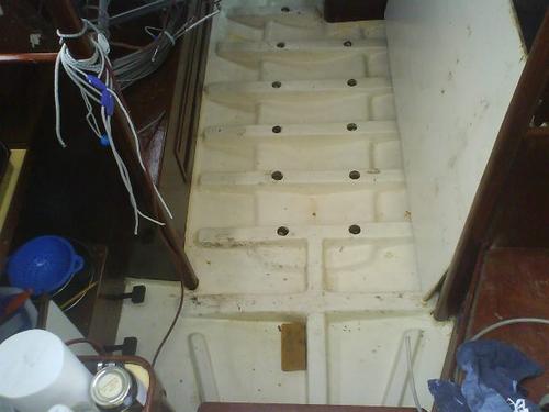

Köpte min förra året, byggd 83 och är glad att de gjorde jobbet med bottenstockarna från början. Likt ditt jobb men mina kölbultarna går upp i bottenstockarna så din är nog lite starkare. Kul att du lägger upp så mycket bilder, kämpa på. Mvh Lars
det var som sjutton.vilket balksystemFörvånad grymt rejäla  och sitter jätte tätt ju. skulle inte tro att mitt är starkare .
har du dinvycell i dina balkar eller är dom ihåliga. sitter bultarna inne i balken?allstå att balkarna är satta  över.

men efter 5liter grå topcoat så äntligen kölsvinet färdigt.
var ute i båten och dammsög allt från förpik till akter. tog bort allt skydd m.m allmän röjning.
och topcoaten i kölsvinet hade torkat jätte fint.  kul att det äntligen är slut med plastande och plast damm,

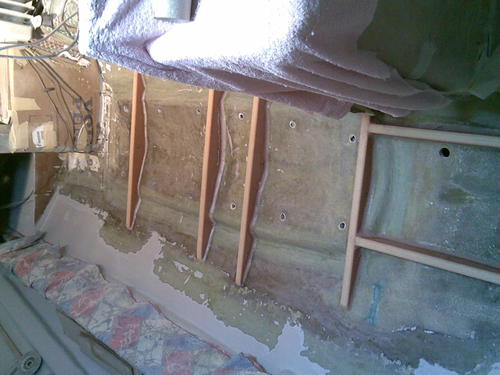

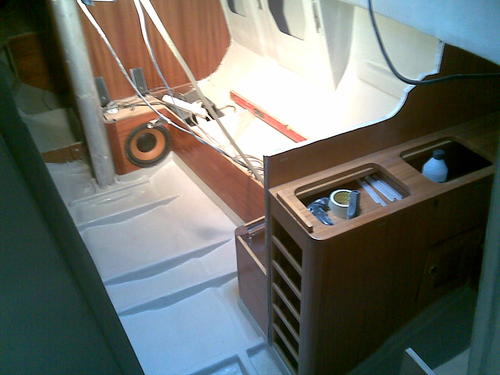

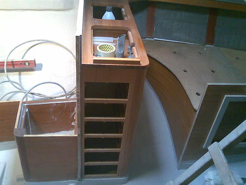

så här komme lite bilder på det som dolt sej under all skit.
salong mot för
