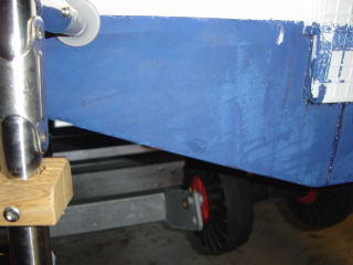

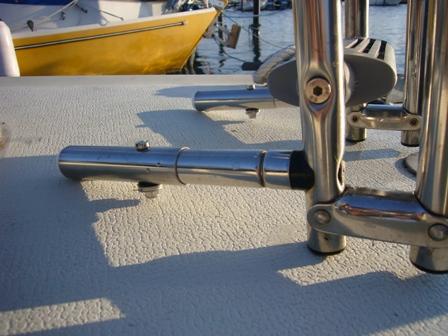

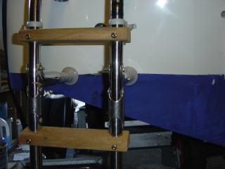

Har själv smart tabs på min båt och för att kunna fälla ner badstegen utan att den tar i trimplanen förlängde jag badstegens stöttor (som ligger an mot akterspegeln). I mitt fall behövde jag inte förlänga dem så mycket (ca 60-70 mm skulle jag tro) för att badstegen skulle gå fri när man står på badstegen.
Bifogar en bild där man ser rostfritt rör/hylsa som försetts med teflonpluggar för att skydda akterspegeln. Funkar fint i mitt fall.
Smart idé..! Men hur är det med infästningen där uppe..? Är den ledad eller har du fått flytta ut den?

Badstegen är ledad i infästningen mot akterdäcket. Badstegen är inte den som satt på båten från början och jag har inte behövt flytta ut den för att få det att fungera.
Du ser badstegen nedfälld på bilden (ganska otydlig bild kanske)...
