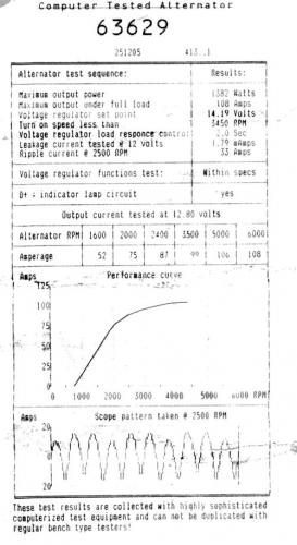

Jag har en sådan Biltema (80A) här hemma som jag precis köpt för att byta ut min 55A, och har roat mig med att mäta lite innan den åker i båten (ska använda extern regulator så har lossat regulatorn/kolhållaren för att kolla lite).
Enligt medskickat testprotokoll (se bild) är regulator setpoint: 14,19V och det verkar stämma exakt.
Uppmätt spänning på regulator-kolen vid D (B ) utspänning (obelastat):
D       Kol
14,15  13,57
14,19  13,62 <-
14,20  13,29
14,25  12,51
14,30  11,00
14,35   8,50
14,36   8,00
14,37   7,27
14,38   6,51
14,39   5,10
14,40   3,52
14,41   2,17
14,42   0,00
Så, min gissning är att med en sådan regulator (och lite kabelspänningsfall) samt normal generatorladdningstid (säg under 8 timmar) klarar sig dom flesta GEL-batterier nog i vart fall ett antal år.
