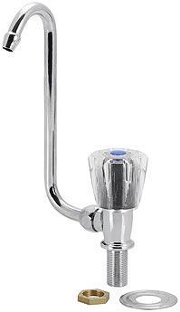

Jag skulle nog ha separata kranar för sjö och färskvatten. Med en blandare är det bara en (mkt kort) tidsfråga innan man kokar te på sjövattnet. :-)

Det skall vara separata kranar/blandare för sjö resp färskvatten.
Det är naturligtvis ett problem om man dricker sjövatten men det allvvarliga problemet är att man kan fä inblandning av sjövatten i färskvatten systemet om man kör samman systemen vilket innebär att det kan bli bakterietillväxt i färskvatensystemet och färskvattentanken.

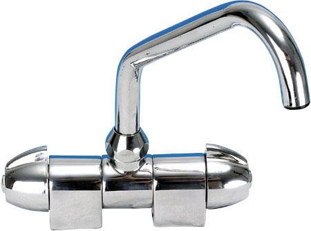

Jag har en blandare med två vred, ett för färskvatten och ett för sjövatten. Funkar utmärkt. Känns dumt att ha en engreppsblandare som blandar de båda. Jag tror inte risken att ta fel kran till kaffevattnet är så stor. Tar du av misstag varmvatten hemma istället för kallt? Jag gör det inte.
