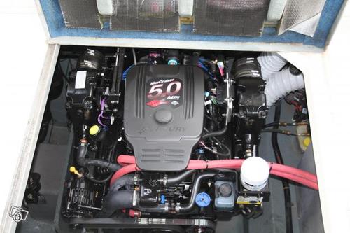

Din behållare kan du sätta på bästa lämpliga ställe ..  (bilden är på en NY v8,sitter till vänster om oljefiltret)

Jag antar att du köpt en sådan oljebehållare som är avsedd för drev som inte har oljebehållare originalmonterat.. Som man drar en slang genom akterspegeln och sen ansluter till övre oljepluggen på drevet. Placeringen på nyare motorer kan du se på Jocke´ s bild.. Sitter normalt där.. Men var som helst funkar bra. Se till att få lite höjd bara så du har fall på slangen ner mot drevet. Jag har sett den sitta både på akterspegeln och på nåt skott i motorrummet. Att tänka på förutom höjden är väl att den ska vara hyfsat lätt att komma åt för påfyllning.
