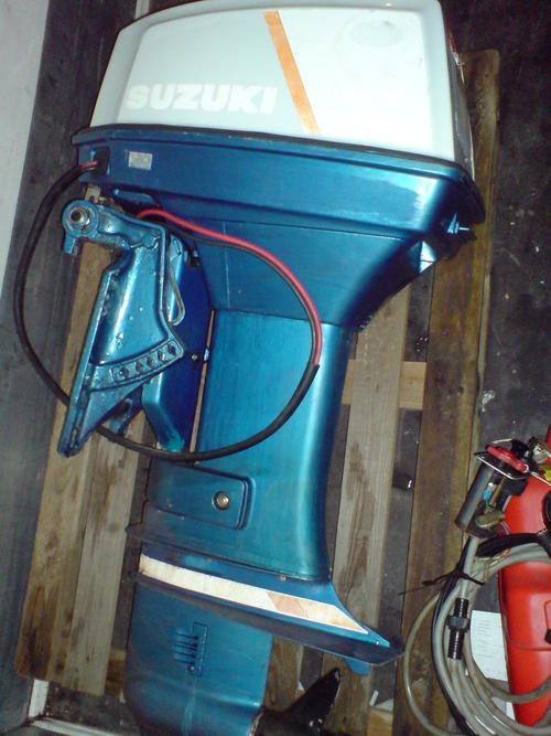

var köper jag bultar till att fästa min utombordare på akterspegeln?? dom ska ju helst inte kosta en förmögenhet heller...
Motorn är en gammal suzuki 50 hästare och ska förhoppningsvis köra omkring i göteborgs skärgård i sommar... Skrattande
