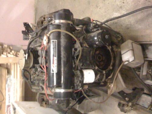

Är det bara jag som undrar hur man ska göra för att få en motor att driva två vattenjett? Känns som om det är lite....jobbit...
Hej och tack för era inlägg !
Som svar på frågan en motor och dubbla jettar, så är det enklast att svara motorn roterar i fel rikning, en axel in, snedskurna drev ingen utväxling, två axlar ut som då roterar i rätt rikning och driver jettarn två Hamilton 772:or
