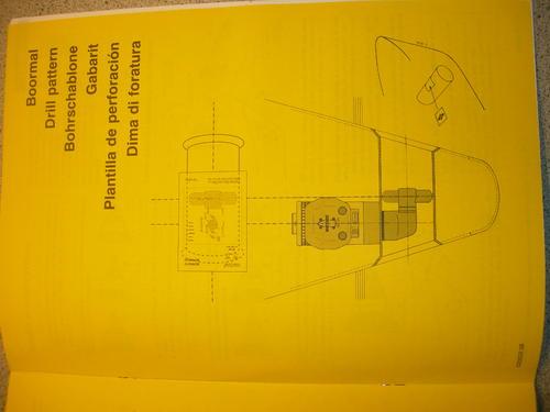

Hej har en bayliner 2655 har köpt en bogpropeller (vetus) undrar om någon har några bilder på montering.
Efter som det inte framgår vilken av propparna du köpt kan jag inte klippa in någon länk utan hänvisar till www.vator.se
Därifrån går du på tillbehör och sedan manualer. Sen får du välja rätt modell och vips, ritningar och instruktion i både bild och text.

Tack för svar tror att det är vetus 55 jag har manual.Men skulle vara roligt med lite bilder från någon som monterat en bogpropeller helst i en bayliner 2655 -94
Tusen tack!!!!!!!!!!!!!!nu är det bara o montera propellern ska bara vänta in vårenSkrattande

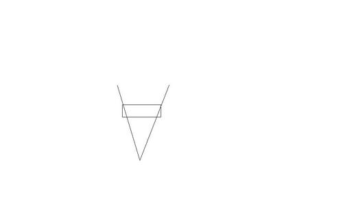

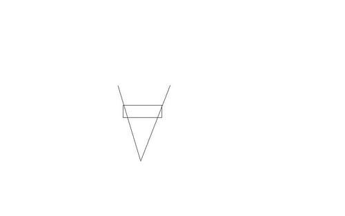

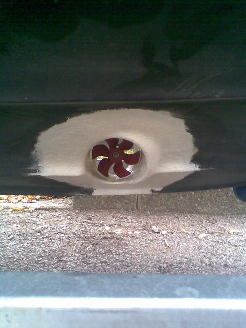

Skall trumman verkligen sticka ut på utsidan skrovet?
Tycker det verkar mot all sans och balans, fast jag har ju bara segelbåtar.
tommy
Annars bromsar trumman, det blir samma sak som om du har en köl som är platt i framkant
Jag kan inget om hydrodynamik, men tex en proppeler som sticker ut bromsar ju - påstås det.
En segelbåtsköl är ju bred, näst intill platt i framkant, men den har ju i regel en profil. att en köl skulle va helt platt hela bredden framme har jag aldrig sett.
tommy
Om trumman sticker ut och kanten rundas av, strömmlinjeformas, minskas risken att propellern börjar fri snurra. Normalt ligger ju trumman ovanför vattenlinjen på en helplanande båt i gångläge. Det anses då mer viktigt på segelbåtar och långsammare motorbåtar.
Eller!?
/A
Röret är ju inte kapat i 90 grader, det följer ju skrovformen
Om du inte har en utbyggnad så får du en platt yta på den del av röret som sticker längst ut
Hur menar du då?
Jag hade ju, i min dumhet, kapat röret jäms med skrovet, slipat ner laminatet 10 cm runt om, rundat röret invändigt och plastat fast det. Det skall bli intresant att se hur min bogproppeller är monterad på min nyiköpta båt när jag lyfter henne till hösten.
tommy
Din installation ser säkerligen ut precis som på bilderna tidigare i tråden eftersom jag misstänker att även din båt är bredare i aktern än i fören
Självklart så följer kapningen skrovet, det är därför det blir en plan yta som du vill leda vattnet förbi genom att göra bullen

Formen och de avrundade tunnelkanterna är viktiga för att motverka vibrationer och för att få det strömlinjeformat.
Sen är det ju så att det skiljer sig mycket från båt till båt, ex skrov, fart, tunnellängd mm.
