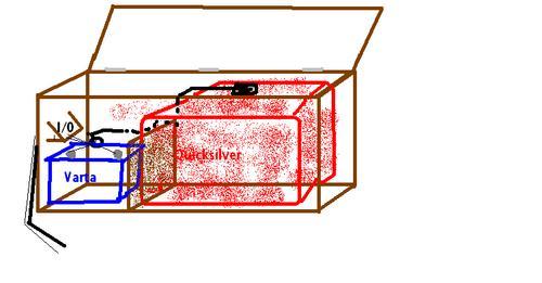

tänkte bygga en låda i lillbåten antingen bara för batteriet under ett säte eller en större som jag också ställer in bensintanken i,
Behöver batteriet och bensintanken ventilering eller. Tänkte göra dom någorlunda vattentäta då de kommer att stå ute hela tiden.
och om jag ska bygga en låda hur som helst vilket material ska jag använda så jag helst kan fernissa det snyggt?
ungefär i stil med:  ->
ska man sätta två ventiler på korsidorna eller
Ehhhh?
Såväl batteri-lådor som bensintankar behöver ventilering och ska inte sitta i samma utrymme. Sätt i så fall åtminstone en avskiljare dem emellan med separata ventileringar.
Till material kan du använda tex 12mm enkelsidig teakplywood som du sedan lackar.
Håll dig till bara batteriet! Låter som en onödig risk att ställa in tank och batteri i samma låda med tanke på risk för gnistbildning från batteri bla.
okej.. var est en tanke att få dom i samma för att få en eventuell sittmöjlighet.. men då kanske man får satsa på bara batteriet då.
Gamla Amerikanska båtar har ofta allt samlat på ett ställe.  Motor, tank, batterier, laddare och annat, ingen lyckad kostruktion och som idag har övergivits.  Både bensinångor och knallgas måste kunna vädras ut, så se till att göra lådan välventilerad och separera batteri från tank.  Tänk också på att ett batteri kan gå sönder så att syra läcker ut.  Ställ därför batteriet i en speciell batteribox i lådan.
