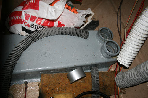

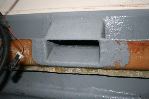

Hade för mig att jag hade lagt ut dessa tidigare, men icke, fixar det under helgen, för mörkt och kallt :-) Men i sig är det inte märkvärdigt Det är en luftkulvert som är 10 cm hög, 20 cm bred och lika långt som det är från fribordet till motorrummet. På ena sidan (mot fribordet) är den stängd  och där sitter 2 st muffar på ovansidan som passar för slangdimisionen. I och med att kulverten har en större diameter än vad slangarna ger, ligger begränsningen på slangdiametrarna, och det är kortaste sträckan. På andra sidan är hålet lika stort som luftkulverten. Denna lösning sitter på respektive sida av motorrummet.
Som sagt lägger ut några bilder under helgen, men absolut inte svårt. Mer bökigt och kladdigt.

Så,, nu har jag varit i båten och tagit lite bilder på motorumsventilationen.
Hålet är 10 ggr 20 cm
Senast ändrad av Orris27 | 01 februari 2009 | 15:08
Avloppsmuffarna är 75mm
Snyggt Peter,Ser ut som jag har fått lite hjälp med ideer.

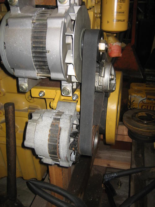

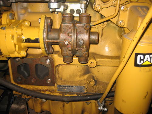

Jo nu ska ni få se en 12v generator på plats samt så är nästan impellerpumpen på plats med.
Mattias

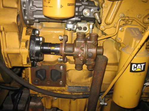

Och här skall jag ha fast pumpen hålls just nu bara uppe med ett hammarskaft
Mattias
Det blir alla tiders bra Mattis.

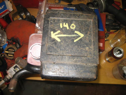

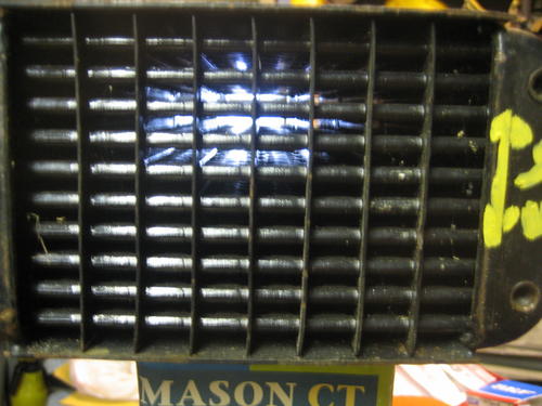

Hello allesamman

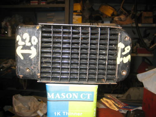

Vad tror ni om denna kylare,kan man använda den som aftercooler.
Mattias

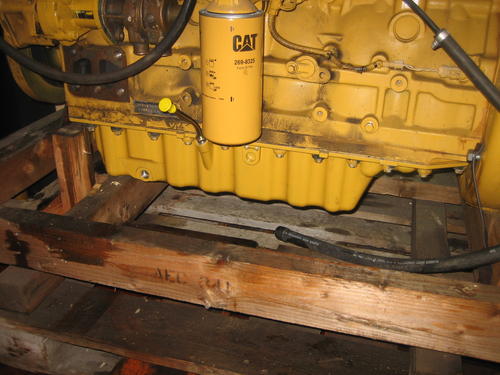

Jaha då har helgen gått och lite till har man fått gjort.
Nytt oljetråg.
Nu återstår bara att värmeisolera grenröret samt göra någon form av värmesköld i plåt och sedan lösa aftercoolern.

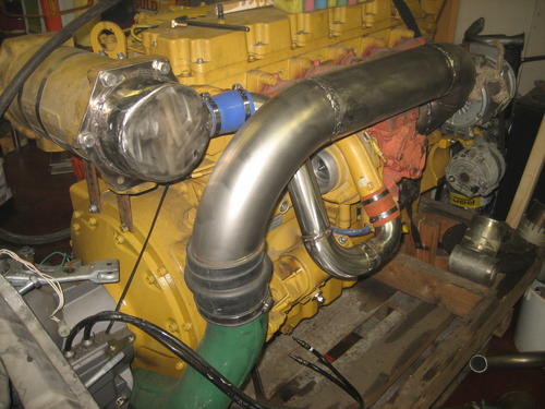

Hej igen nu kommer det lite nytt matriel.Har tänkt mig luften från turbon så här ungefär och sedan en redig värmeväxlare så luften blir kall o go.
Mattias
Snyggt!

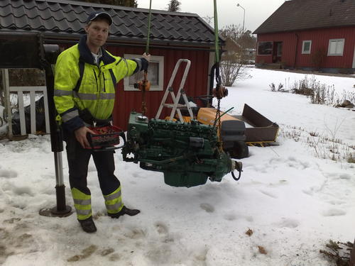

Jag har endast motorn inomhus i ett provisoriskt ommbyggt uthus(vedbod)men jag jag har värme i allafall.Imorrn räknar jag med att ta mig en riktig drink på förmiddan för att bli stark så jag kan ta mig ut i kylan och börja ta ur den gamla motorn.Den ä nämligen såld och nu behöver jag ha loss mera pengar till projektet.

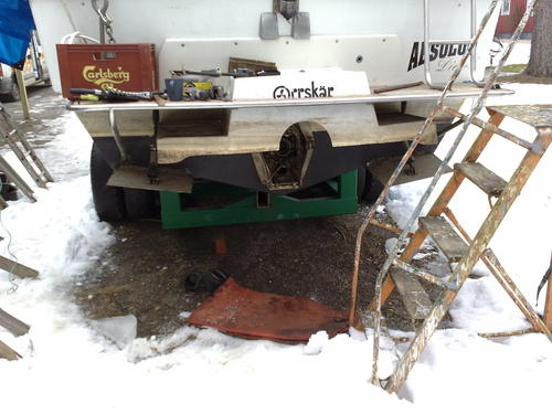

Nu är drevet borttaget.
Så nu får man väl ta en stänkare och häva sig in i båten o släppa på resten.
Mattias
Jaha då finns det ingen återvändå nu ä skiten ur
Mattias
