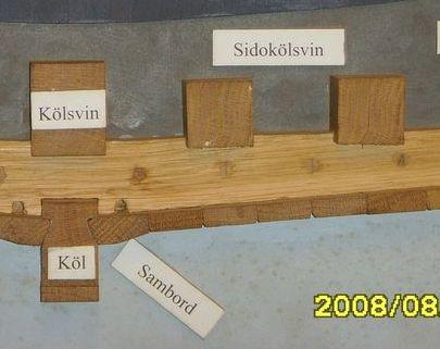

Cool Kölsvinet skall inte målas utan oljas.
Så här ser ett äkta kölsvin ut.
