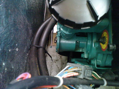

Ska ta loss impellern, men har endast en knapp decimeter fram till skottet. En vanlig polygrip lär inte fungera. Någon som har ett tips?
Funderar på ifall jag ska försöka att föra in en skruvmejsel från vardera sidan och bända ut impellern, men är orolig för att dels skada impellern men framförallt att pumphuset ska skadas.
Det går inte att såga upp ett hål i skottet eftersom jag har tanken på andra sidan.
Vad är det för motor?
Bruka fungera med två skruvmejslar på de flesta motorer
Det är en KAD300. Ska försöka med två mejslar. Såg också att Volvo sålde en bult som man skruvade på impellern (impellern lär vara gängad framtill) och som man sen drar ut. Någon som testat?
Det finns särskilda impelleravdragare! små söta apparater med klor som griper om gummit o håller emot på axelcentrum. Lättjobbad.
Lycka till.
