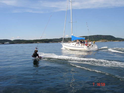

Seawolf 387 Postad 26 September , 2008 Det skulle inte vara nån större grej att ersätta mast och köl på denna Performace 35 med större bränlestank och en mera motorbåtslik överbyggnad. Här är den i full fart med en 50 hk motor.... Dela detta inlägg Länk till inlägg Dela på andra webbplatser
