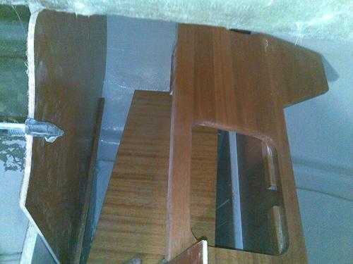

Äntligen är min Möre 30 omlackerad med ny gelcoat/topcoat
och här ser ni den  där hyllan jag bubbla om.  den får läggas dit innan man sätter fast allt. för sen sitter den där för alltid.  men nu provar jag bara att allt funkar som det är tänkt
och det verkar funka bra. varför jag valde att montera täck skottet på naven sen innan limmning beror på den mörka glipan om syns på bilden där naven möter täck skotten.
skruvar jag fast täckskottet på naven så kan man dra det tät med skruvar  innan.

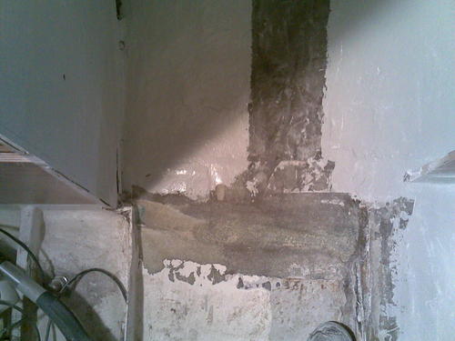

och här har jag sprutat på simson konstruktion. samma som sikaflex fast simson är lukt frit och snällare mot kroppen och miljön.   iaf så blev det lita olika färger. men jag tog brunt   mot ytterkanterna  där  man kan tänkas se m.m   bra o passa på att rensa  bland halvfulla tuber med.
och här är allt på plats  lite meck med hyllan och att få in allt på rätt ställe i våg. täcksottet skall ju ända in m.m

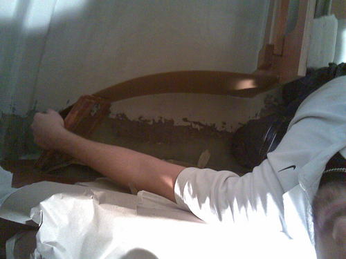

jaha då var det dags igen. greja lite med stick kojen. blir lite flummigt eftersom jag har en stor lucka i sidan för att komma åt motorn.

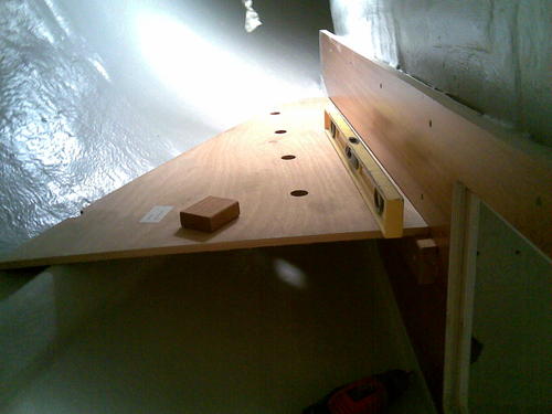

iaf så börja jag med stick kojen. såga till en rejäl regel om jag tänkte att kojbotten skall vila mot.  den bilden har kommit bort, iaf så sitter den regel på plats och jag la på en kartong bit  som jag använde som mall.  för att se ungefär hur formen är m.m
och här ligger en del av kojbotten på plats.  detta  är den innersta delen. hela  kojbotten blir 3 delad p.g.a  tillgång på matrial.  dom här skivorna är galma överblivna från mitt jobb. dom är tänkta att vara kojbotten i Najad båtar därför är dom hål sågade. ventilation för dynor är väl tanken.

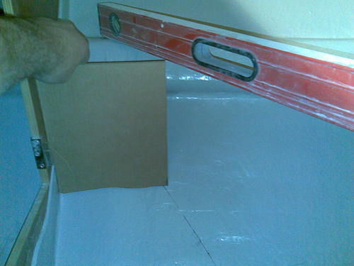

Har grejat lite mer med stick kojen, hade en ursprunglig plan från början med hur det skulle se ut . men det har blivit små ändringar med tiden. det var ju 3årsen som jag först gjorde ritningarna och designen och tillverka delarna.
den ursprungliga planen var ett rakt skott 90grader från det stora skottet  rakt mot  bordläggningen. men med tiden har jag funderat på en lösning  med nåt lite roligare lösning med lite mer böjda  eller välvda ytor. gillar sånt. lite bökigare att göra emen inte omöjligt. nu kommer iaf en bild serie  hur jag gjorde stick kojen sk´ ´ plog.
och som vanligt så börjar det med kartong bitar. älskar kartong. perfekt att malla med.
