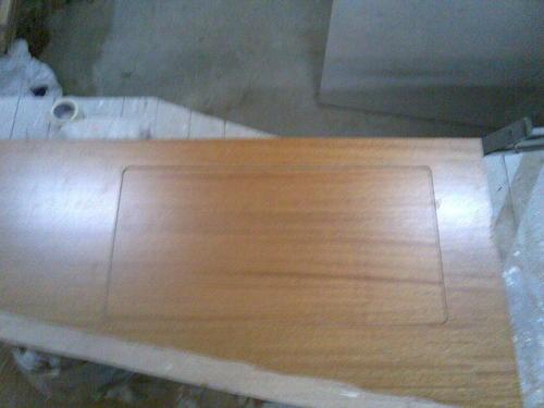

sågade ut en lucka i 7mm plywood . skottet  är 19mm tjockt. så jag frå bygge en ram som stadgar upp 7mm  s skottet på baksidan.   använde hålet som mall när jag sågade ut luckan.
detta gör jag för att tänka lite på vikten. har räknat på det . och som båten är nu så väger den 3.5 ton  den kommer väga  5ton  färdig med utrustning m,m långfärds då. mitt 7mm skott gör inte mkt men några kilo där och några där så blir det lite grann i slut ändan. många bäckar små.

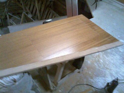

sen gjorde jag en ram bakom för att kunna ha en fet gummilist  runt om , ljudets skull. sen kommer självklart tjock isolering inne i motor rummet där det får plats.
och en bild till med den nya lucka i.    så va denna kvällen klar. denna  gång låg jag i 55-60kmh på vägen hem  med ögona på hel spänn. hatar älgar .

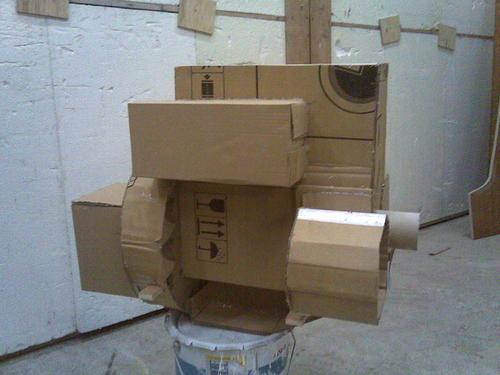

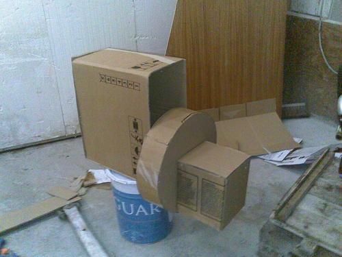

hej, igen förra kvällen så höll jag på att bygga en en kopia på min kines motor i papp  för att kunna  se hur det passar och ställa in allt  hyffsat för att sedan små juster sden när den riktiga  motorn  skall in.
mkt skit som skall göras i kartong.
skall bli mer detaljerad senare. viktiga är yttermåtten  och vissa saker. men sumpen  och backslaget  samt svängjul motor kropp m.m är viktiga   även motorfästen som sitter exakt på samma ställe som  orginal  kines  yanmar kopian hehehe

översiktsbild. motorn ser mkt  smidigare ut nu.  har även tagit bort generatorn på bilden. den kommer som sagt hamna  precis  ovanför  vänstra  motorfästet  så nära blocket som går.

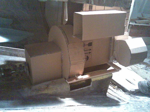

här kommer generaton att sitta. remmen får jag nog köpa en kortare, och den bör  kunna löpa  fritt av det jag har sett. får göra ett nytt fäste  för generatorn samt at jag måste  ha en spännare  på nåt sätt.  men det skall allt gå att lösa.
dett gör jag för att att kunna få mer plats  mellan  motor kåpa  och nav  sen. nu kan jag  förhoppningsvis  bygga  motorkåpan ännu närmare generatorn och avståndet   mellan nav och motorkåpan kommer bli  förhoppingsvis  närmare  25 cm  istället för  18 cm  .
så  imon skall jag prova att lyfta  ner denna papp motor  i båten och se om mina mätningar stämmer. passar inte papp motorn så passar inte kina motorn,  alla mått skall vara likadant. iaf yttermåtten dom viktiga.
bilden visar  andra  sidan på motorn avgassidan

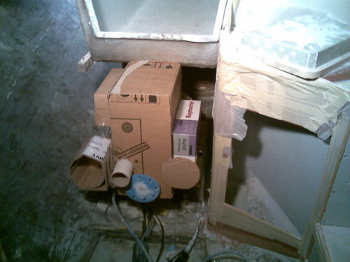

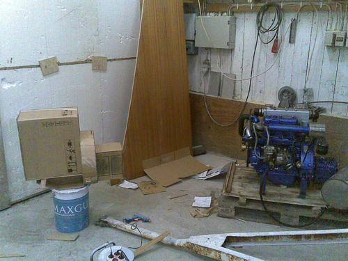

jaha  då försökte jag sätta papp motorn på plats  i båten, gick inget vidare. som ifs beräknat så tog svänghjulet i motor bädden. den borde varit bredare.  fick såga ur  för svänghjulet i bädden  men det räckte inte. fortfarande står motorn för högt. så jag skall kapa upp ett rejält hål i varje motorbädd balk. sen är motor bädden alldelses för kort. så det blir mkt modds. det blir till att ta fram pinn svetsen och platt järn och börja .
hmm blev lite fel med texten .  här borde det stått  att vinkeln på motorn ej är rätt.

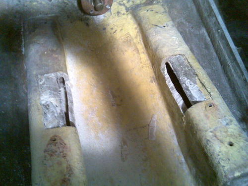

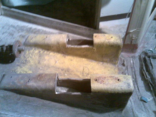

bilden ovanför är på bädden som jag har fått såga ur lite för att få ner motorn lite.. svänghjulet är ivägen där. sen är orginal motorkuddarna så små  att jag kommer se till att man i framtiden kan  byta  till större och kraftigare  och det skall finnas plats  för det. så bädeen måste nog sänkas.

iaf så har jag grejat med båten idag och sågat samt flexat med vinkelkapen  så nu passar faktiskt papp motorn som handen i handsken. det är verkligen tajt.  lägger upp några bilder på arbetet.  bilden visar  ut sågningarna  i motorbäden för att svänghjulet skall gå ner samt att motorn kommer ner till rätt nivå
åter igen kontroll efter sågat ut ännu mer i bädden. men motorn tog i i ovan kant vid  nedgången typ golvet på sittbrunnen.

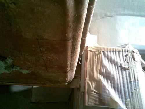

så bort med papp motorn  och rita ut med tusch var jag skall såga. planen är att bara ta bort det undre lagret och balsan.   sågar med en sk PLF  stick såg.  finns på biltema m.m  för 500kr och uppåt.  den sågen är ett måste  vid sånahär arbeten. en sådan bör man ha faktisk. smidigare  sak finns knappt. drar inte så himla mkt luft heller en liten billig kompressor klarar den precis.

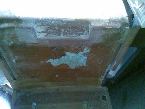

efter sågat  ut efter  strecken nervöst som tusanför att såga igenom det översta  sittbrunns lagret alltså  sågat igenom sittbrunns golvet så  var det bara att ta stämjärnet och börja hacka.
blev paff hur  hård och svårt det var att hacka bort balsan.
och såhär blev det efter  15minuters hackande typ.  slipa till det senare  så jag kan plasta  där sen.
