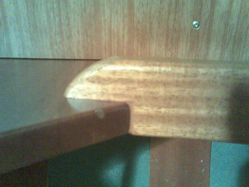

närbild utan tving på övergången mellan nav och hylla /list.  det blev som det blev. det var det ändå jag kom på

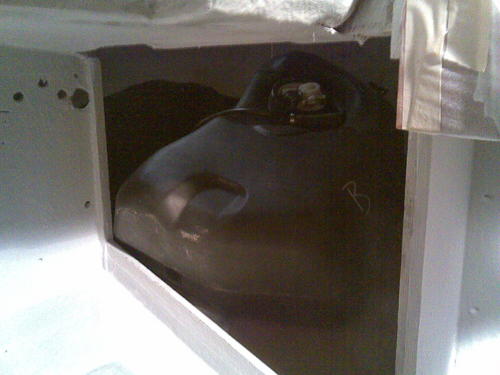

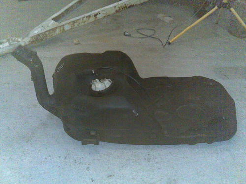

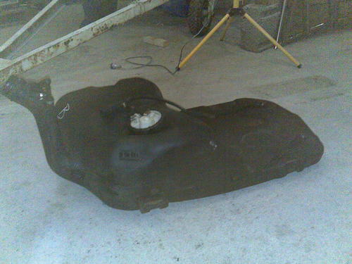

ja iaf så var jag ute en liten stund igår kväll.  jag krockade med en stor älg  för några måndarsen. finns en bild på bilen  långt upp i denna tråd. jag hr iaf upptäkt att den 20år gamla bilen hade en väldigt fin plast tank på 80liter. med den form som kan tänkas passa i båten. så jag har plockat bort tanken från bilen och gjort rent den innuti och utanpå. och här kommer litye bilder på hur den passa och hur jag tänker  .  sparar 3000-5000kr på att jag kan använda den tanken.

här är tanken från den gamla bmw n  den ser lite skum ut platt i ena änden  där reservhjuls baljan är. men det passar mej bra. vill inte ha för mkt vikt lång akter ut.

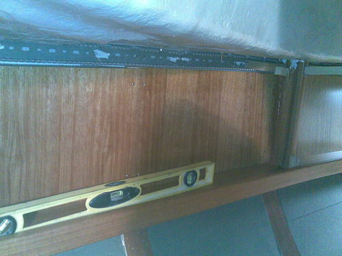

tanken är hyffsat stor så den gick inte via  sittbrunns luckan i sittbrunnen.  inte heller rakt in i motorrummet och sen snett igenom hålet  till sittbrunns facket. men  så kom jag på att jag har en stor lucka som jag gjorde när jag byggde stick kojen, så jag plocka bort  koj bottnarna och tog ur luckan  och banne mej tanken gick att  få igenom utan problem motorrummet och sedan in i det stora sittbrunns facket  till sin plats under sittbrunns golvet.
snart inne .. här var man  spänd  för att se om den sedan skulle  går att trycka in under sittbrunns golvet
och där inne under passa den  bra. lutningen bör inte vara nåt problem . verkar som  att tillomed påfyllnings röret går att använda. men jag får saga ut i motorrumms skottet för påfyllnings röret så tanken kommer lite längre ner. och då finns det ännu mer plats. nackdelen är att bränsle påfyllnings  röet och slangen hamnar inne i motor rummet. tror inte att det är så bra. men detta  är ju fortfarande bara en fritid båt.
här ser man bil tankens påfyllnings rör. får se hur jag gör. det dumma är att röret inte är runt än just precis längst upp. så skulle jag kapa det så är det ovalt längre ner . så då har jag problem att fästa bränsle påfyllnings slangen ,  så helst  skulle  röret varit kvar. men jag får  tänka lite på det
annan bra grej som jag förmodligen sparar en del pengar på är att det sitter en man lucka med färdiga in och ut lopp PLUS nivågivare så jag skall kolla upp om det är en nvanlig signal som man kan använda på vanliga marine mätare

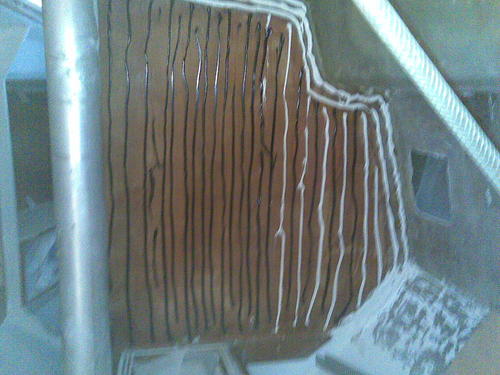

sen så limma jag på mitt mahogny täck skott på mörens gamla  teak skott. så det gick åt ca700gram simson lim konstruktion, typ 2.5 tub.  men nu sitter det fast iaf. fick en lite tunn repa oxå på det alltid trevligt. som tur var är den jätte tun knapt syns, ändå retsamt. repan kom när jag  hade det upp och ner  när jag hyvla  för plast kanterna med el hyvlen. la min tröja  som skydd för sidan som låg neråt som syns. men troligvis hade jag nått torkat plast på tröjan därav repan  tror jag.
ja då den kvallen slut. var riktigt glad över att bil tanken passa såpass bra ändå i båten. sparar lite cash m.m  på det.  så nu kan jag stryka  universal plast tankarna som jag hade tänkt  från min önske listaGlad även nivå givare m.m  400kr förhoppningsvis.
innan hade jag tänkt att använda 2 st olika stora tankar i plast som jag skulle vara  tvungen att koppla ihop och den ena tanken hade jag fått luta en del.  hade fått ungefär samma liter som bil tanken i slut ändan. nä nu får jag åka och  limma det andra täck skottet  på båten.
