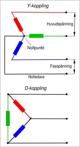

Vad motorer beträffar, så finns det sk.  D eller DELTA-kopplade (behöver inte O-la) och Y ellerTJÄRN-kopplade,då behövs O-lan ochså i almänhet, men fungerar i princip utan o-la(för att jämna ut obalansen i Faserna!)(förutom skyddsjorden som alltid)

När man kopplar in en 3 fasmotor kopplar man ju inte in nollan oberoende om man har den i Y eller D koppling. Man kan ju koppla den i mittpunkten på Y kopplingen men det är ju ingen vits med det.

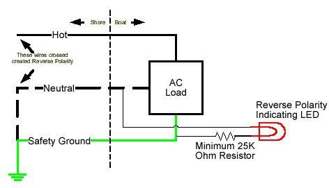

Vad har du själv gjort för att hitta felet, mer än att vända stickproppen?
Anledningen till att lampan lyser är att du har spänning mellan nollan och jord, vilket du inte skall ha.
Sen blir det din hemläxa att ta reda på var felet sitter.
Erforderliga verktyg:
  • Ögon
  • Multimeter
http://www.boatdesign.net/boat-design-wiki/uploads/0/0b/ABYC-ElectricalGuide.pdf
Har du en riktig fulltransformator och kopplat enligt DIAGRAM 6, 7 eller 8, (med den skillnaden att transformatorn är en 2:1 220V-110V så kan du ta bort Polarity Fault-indikatorn, den fyller ingen funktion längre (ny Nolla/jord isolerad frän landjord skapas på sekundärsidan).
