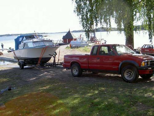

Frågan är om det är värt chansningen ??
/RC
(finns fler liknande bilder på tråden 'grymma bilder' )

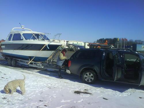

Jag har en Yamarin 7440, vikt knappt 2,5 ton, drar upp den med en Nissan Navara med både fyrhjulsdrift och lågväxel, skulle inte vilja ha något mindre att dra upp den med.
Wille
