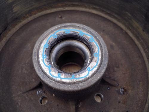

Testar att låna en gammal tråd för en fundering under mitt första försök att byta hjullager, kärran är en 'Brenderup 1002v', bromsad 80-kärra (TSV223P).
Jag undrar hur jag får loss navtätningen från bromstrumman - ska den bara knackas ut, får bli genom att slå på det gamla kullagret från andra hållet då?
Det är nr 11 på den här sprängskissen, kallas 'tätningsring' där:
http://www.slapvagnshuset.se/webkat/Gif/tsv223hb.gif
Blåmarkerad på fotot.

Packboxen bänder man ut med en skruvmejsel, denna skall iallafall bytas.
Lagerbanorna knackas ut med dorn, finns 2st, en i vardera sida på navet och knackas självklart utåt mot öppningarna (jag brukar använda en tryckluftsdriven hackspett med platt pinne).
Montering sker enkelt om du stoppar lagerbanorna (inte koniska lagren) i frysen och värmer upp navet till 100grader i ugnen, så är det bara att släppa i ringarna (men vänd dom rätt)
