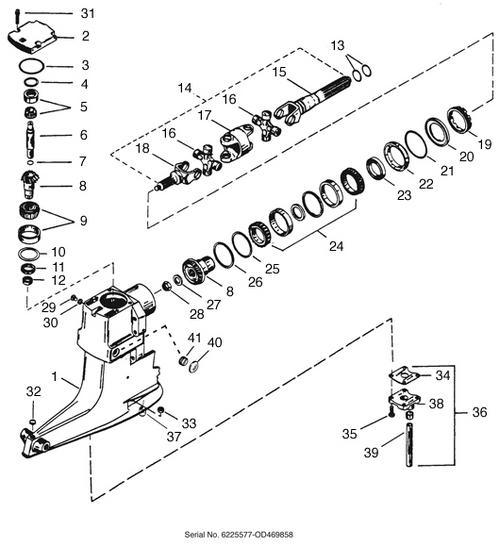

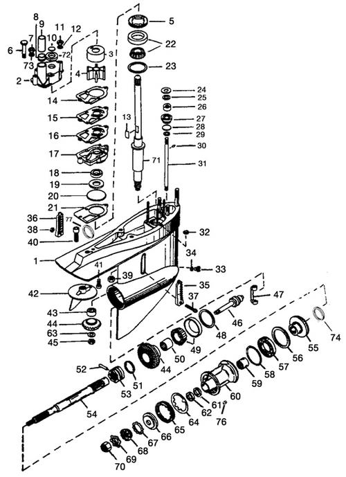

Beroende på drevtyp Generation I och II mm. Jag har gen II och på dessa sitter avtappningen i botten strax över skäddan. NY olja trycker man i från avtappningshålet och ska komma upp i oljebehållare som finns placerad på motorn. Försöker man fylla på uppifrån så blir det lätt luftfickor.

Tack för tips och bilder.
