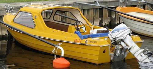

Minsta motor till en Uttern 495 HT?
Har en Uttern 495 HT med en 25 hk 2-takt Suzuki. Vill gärna byta till 4-takt och samtidigt kort rigg då det ska vara det. Båten är ju en halvplanande typ, men pinnar på rätt bra med nuvarande snurra.
Men jag är nöjd om den planar hyfsat utan att resa fören för mycket topphastigheten är inte viktig. Men kommer den upp i planing lär det väl ändå bli 12-15 knop eller mer.
Är 15 hk för lite, och räcker 20 tror ni med ex 4 pers ombord? Extra hk kostar ju både pengar och extra kilon.
Båten väger ca 400 kg exkl motor.

Funderar vidare själv och var idag ute en sväng ensam. Men full tank, men inget batteri och så mig på 80 kg gjorde den 19.5 knop med 25 hk Suzuki -86. Den gick himla fint vid 13-14 knop då lät motorn riktigt avslappnad och det var bra gångläge på båten.
Var ute dagen innan med fru och barn, det gör ca 100 kg till. Hade tyvärr ingen GPS med mig, men skulle tro 17 knop som max men lite mer plågad motor för att hålla marschfart 14 knop.
Ska se om jag kan få till ett test med 4 fullvuxna ombord och se vad som händer.
Jag lutar just nu åt en 25 hk 4-takt.
Fotot taget vid ca 14 knop.
