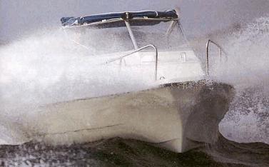

Beror väl på om du har en av de tidigare modellerna som gick ganska dåligt i vattnet.
Om du har ett sån med senare förbättrade skrovet så är förutsättningarna ändå väldigt olika:
Mittmonterad, rak axel, ingen trimmöjliget.
Helt annan tyngdpunkt i båten till att börja med.
Drevet ger helt andra möjligheter till fart och att komma upp i planing än rak axel.
Rak axel är ofta synonymt med halvplanande båtar, eller snipafart.
Aktermonterad motor, drev, trimmöjlighet.
Tyngdpunten längre akterut ger bättre förutsättningar att få upp båten i planing utan att den gräver ner sig med fören. Väl uppe i planing kan trimmen hjälpa till för lättare gångläge.
Är det ett sånt här gångläge du har? Se bilden.
/Bo
Nej,jag har ett gångläge där aktern gräver ner sig rejält i typ halvfart.Vid fullt påställ så halvplanar den faktiskt.Tycker det verkar vara en ganska baktung båt trots mittmonterad motor.Undrar hur modellen med motorn i akterruffen är......Vad menar du med inga trimmöjligheter med mittmonterad motor.Trimmplan hjälper väl alltid till att lyfta aktern.
Senast ändrad av ParcaDennis | 22 juli 2008 | 14:44
Senast ändrad av ParcaDennis | 22 juli 2008 | 14:49
Jo, trimplan hjälper ju att få mer lyft i aktern när de fälls ner. Om det är det som är problemet med din båt borde ett par trimplan vara till hjälp. Jag tänkte närmast på trimmöjligheten att kunna vinkla in/ut drevet under gång som är en stor fördel jämfört med rak axel. Du kan ju även trimma ut drevet för att vid behov få en lyftande kraft av fören så båten i planing kan fås att gå så lätt som möjligt.
/Bo
Ja,det har du alldeles rätt i,men i mitt fall skulle jag bara vilja ha upp aktern lite.Jag tror att den får en lite lättare gång då.Kanske smarttabs skulle kunna vara något eller vad tror ni.Får ju inga trimmöjligheter i sidled men en enklare o billigare installation.
