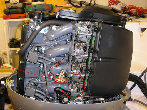

Måste bara fixa en bild eller liknande som beskriver det hela..
//BB
Varsegod!
På denna skruv ställer du tomgången.
Skruva inte på något annat, för då får du synka förgasarna med klockor..
//BB
Fan vad bra,tusen tack för hjälpen.Då ska jag testa det imorrn:)
