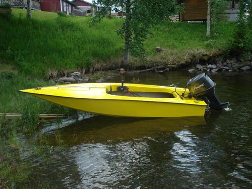

Hej, Vad går snabbast, en 50 hk motor eller två 25 hk motorer? Vad drar minst bensin? Vad orkar dra mest? Jag har en danza som jag tänkte bygga om lite. Ska jag ha innombordare, utombordare eller två utombordare? Eller finns det något annat skoj att göra?
Ur ekonomisk och fartmässig synvinkel är det nästan alltid bäst med singelmontage. Dubbla motorer ger även dubbla förluster.
gör som jag sätt på en 70 hk o en jädra stigning på proppen garanterar att du inte törs dra fullt med den
Dubbelmontage vore iofs lite skoj, men det tråkigaste alternativet är nog det rätta: En utombordare!
Inombordare tar plats, väger mycket och kräver en massa fix å trix. Dubbelmontage kräver att motorerna (propellrarna) roterar åt varsitt håll. En motor som roterar åt andra hållet kan vara svår att hitta. Och, som sagt, så tappar du effekt av att ha två motorer. 25 plus 25 är inte lika med 50.
Sätt på EN fet utombordare. Mixtra lite med olika hissning, noskon, bracket, speedrails, trimfena, trimplan, trimtank, propellrar o.s.v. så har du lite skoj att pyssla med!
