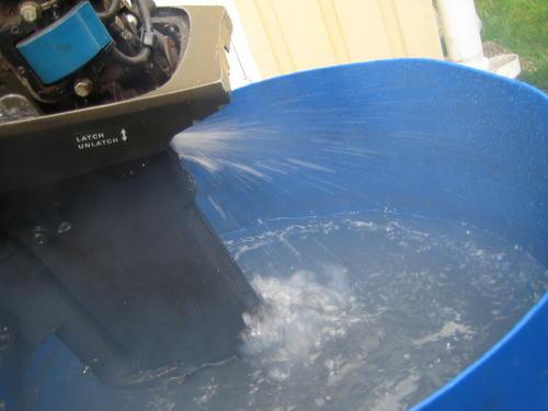

Jag har bytt impeller på min 15hk johnson -76
Jag märkte att jag fick höja vatten nivån i baljan rätt mycket
Innan vattnet börja komma ut  där uppe.
När jag hade satt dit impellern
så skruvade jag på axeln(medsols)medans jag satte impellerhuset på plats
Det funkade för mig
//Anders
Ja vattennivån såklart. Så där mycket vatten hade inte jag i tunnan när jag provkörde den, verkar logiskt att vattennivån måste upp över impellern för att den skall komma igång ordentligt, och impellern sitter ju en bra bit ovanför vattenintaget. Undrar just om det är en 76'a jag har också. Modellbeteckningen heter 15.BA76R och det är brytarspetsar på den enligt instruktionsboken och brytarspetsar slutade man väl med i början av 80-talet ?
Jepp - en gummi-impeller som inte står i vatten smälter efter mindre än en minut med motorn igång. Dom är kass på att suga luft...
