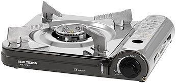

Sen kan man fuska också. I min båt hade tidigare ägare satt in en ett gasolkök med en vanlig blå tub som stod i skåpet under. Hustrun visste tillräckligt mycket för att förstå att detta inte var en godkänd installation och ägnade därför mer tid åt att vara rädd för gasolen än att njuta av båtlivet. En annan variant är Biltemas gasolkök för 199 kr som matas med engångsflaskor. Min bror har ett sådant i sin snipa. Funkar alldeles utmärkt, MEN är liksom min tidigare installation inte godkänd eller lämplig för en båt där det inte är möjligt att dränera bort gasen nedåt. Skulle dock inte tveka att använda det köket i en öppen båt eller eventuellt förvara det i ankarboxen för nyttjande när man grillar i land.
