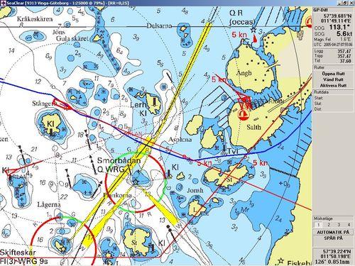

Har kört med AIS några år och tycker det är ett utmärkt hjälpmedel när tättrafikerade leder skall korsas.
I TIKI Navigator  http://www.tiki-navigator.com/ där jag bla. kör AISen, har en prediktor funktion, med den kan jag simulera var alla fartyg som gör fart och min egen båt kommer att vara om 2 - 10 minuter. Alla målen rör sig på sjökortet och jag ser direkt om kollisionskurs styrs eller om jag kommer att passera för eller akter om kritiska fartyg.
Utmärkt funktion i ett av de  mest lättanvända PC-plotterprogrammen på marknaden.
Kör även med Nobeltec med radaroverlay http://www.nobeltec.nu/ där får jag målens namn på radarbilden och i plottern.
Bilden: Jag kommer nord Stångerholmen, skärgårdsbåten Ärlan syd holmen och är skymd och ligger i radarskugga. Framför båten kommer en varningsring upp på plottern med Ärlans namn samtidigt som PCen signalerar fara. Programm Seaclear. http://www.sping.com/seaclear/index.htm#DOWNLOAD
