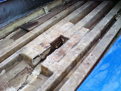

Lägger in en bild på hur balksystemet ser ut också..

Kapade upp balkarna igår.. var genomsurt flytskum överallt. I den mittersta balken stod det dessutom ca: 6 cm vatten på det djupaste. Rev ut allting, tog länspumpen och pumpade ur det mesta.. sen höjde jag fören och lät resterande rinna till aktern där jag tog öskaret.
Nu torkar det nog upp i alla fall. Hade tänkt hålla på idag också men inte i det här snöovädret!
Inne i balkarna och ovanför flytskummet så låg det bitar av plywood som delvis var uppmurken.. är det att föredra att ha det så (alltså inte murken playwood utan sättet att få någon fäst yta) eller kan man lägga som ribbor ovanpå balkarna och sen fästa durken/golvet i dom..?
