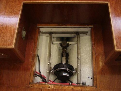

För att återgåt till ursprungsfrågan.
Diesel/elektrisk drift är vanligt på bla. isbrytare och bogserbåtar tex.
Jag har inte sett på fritidsbåtar ännu men på bilsidan forskas det mycket i detta.
Egentligen är det ju inte svårt att bygga ihop en drivlina själv efter dina tankar.
Elmotor för marin drift hittar du här  www.ozmarine.se  , elverk och batteriladdare finns det ju en uppsjö av.
Lägg gärna in  bilder och kommentarer om du kommer till skott.
