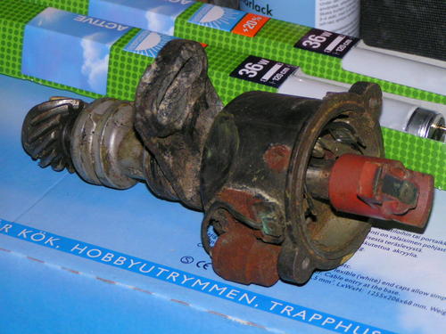

Om fördelaren är orginal med fastskruvat fördelarlock kan de vara svåra att få tag på hos mekonomen eller biltema, de flesta lock till bilar sitter med snäppfästen. kolla hur locket är monterat innan du köper.

Bifogar en bild på fördelaren så förstår du vad jag menar med \skruvat\ lock

 Ja min är också skruvad.
Men det är ju sjukt att den kostar 7-800 kr när en med snäppfäste kosta ca 90 kr på mekonomen.
Men varför är det skruvar på båt och snäppen på bil ? Det blir ju mer fukt i motorutrymmet på en bil än en båt ! Eller ?
