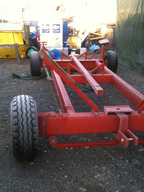

Min nya vagn kan jag visa ändå... idag står det en 12 tons båt på den :-)

Fast din vagn ser verkligen fin ut. Hissar du upp den på vintern för att avlasta däcken ? Och hur vet du hur långt fram båten ska ligga på vagnen när du torrsätter ? Är nyfiken för jag har själv en hembyggd vagn dock ej fullt så fin som din.
Senast ändrad av silviasurfarn | 29 oktober 2010 | 09:30
Tjena,
Japps jag pallar upp den så att belastningen på hjulet släpper.
Jag har en typ pinne som jag snott från vägverket :-) du vet en sån där orange som markering längst bak på vagnen för att se hur långt in båten ska.
Jag antar att du som jag kör ner vagnen på en slip och sen på med båten. Min båt är bredare än vagnen så det är lite struligt att veta att kölen ligger rätt därför är styrning för kölen.
Bifogar en bild..
