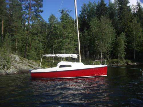

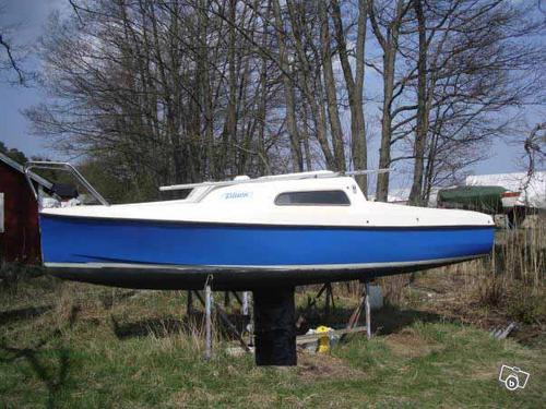

Din jämförelse med Campus är utmärkt; konceptet är liknande. Jag har byggt om en hel del båtar och funderar på varför folk är så rädda för att ta fram vinkelslipen och plasta lite. Stortrissen har god bärighet i aktern varför endast fören behöver rätas ut. Vi har bland annat tagit fram en form för ett nytt förskepp till Maxi 77. Den fick 50 cm extra vattenlinje och ett väldigt modernt utseende.
Vidare är Stortrissen förhållandevis lätt byggd varför det säkert går att få fart på den. Naturligtvis skulle den må bra av mer segel.
Kölen är ett annat problem men också där är det lätt att modifiera p g a de ringa dimensionerna. Stortrissen är osänkbar varför man faktiskt skulle kunna riskera att kappsejsa om man vill minska lite. Ett förslag är att använda kölplattan som bas och låta en smidesverkstad svetsa på en meter av en sk körplåt; ta fram en bra NACA-profil på 40 cm och köra vinkelslip i två timmar. Den skulle väga knappt 100 kg.
Slutsatsen är att man kan få till en väldigt trevlig liten båt genom att lägga kSEK 20-30 på en Stortriss. Med ett inköpspris på kSEK 10 blir det väldigt mycket båt för pengarna.
....och en till. Eventuella upphovsrättsliga klavertramp för bilderna kan jag bara be om ursäkt för.
