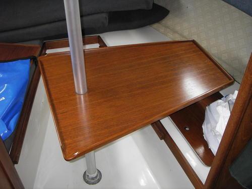

Musik 0 Postad 7 Februari , 2008 Jag använde Sikkens Yachpaints, Cetol Marine färg: Light. Detta är en träoljefernissa. Jag är mycket nöjd med den! MVH Göran Dela detta inlägg Länk till inlägg Dela på andra webbplatser
lyran 0 Postad 7 Februari , 2008 Mkt snyggt!!! Hur gjorde du, antal lager etc??? //lyran Dela detta inlägg Länk till inlägg Dela på andra webbplatser

Musik 0 Postad 15 Februari , 2008 Kopierat från ett tidigare inlägg: Så här gjorde jag och jag blev mer än nöjt: Jag hällde upp lite T-röd i en glasburk och penslade på med en vanlig pensel. Sen tog jag en vanlig spackelspade (med avfilade hörn) och skrapde bort all gammal olja. Det blev nästan trärent av detta. Slipade sen med en billig elektrisk slipmus. Efter att borstat av och våttorkat bort allt slipdamm penslade jag på 2 varv med 'Sikkens Yachpaints, Cetol Marine' färg: Light. Detta är en träoljefernissa. Har man ny teak är det väl bara att lägga på 2 lager. Väldigt lättarbetat. Dela detta inlägg Länk till inlägg Dela på andra webbplatser
