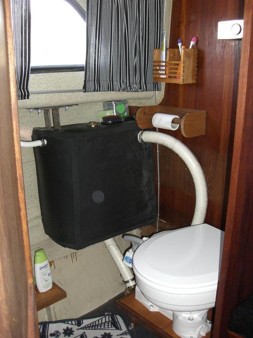

En kompis som hade en Joda 24 Tur (riktigt lik nidelven) hängde upp tanken under scarndäck bakom toaletten och det blev rätt bra.
Jag gjorde en liknande lösning på min förra båt som var en Sea-Max 2 23fot.
Bifogar en bild...

tack för tipset att använda IKEAS-bestick ställ som tandborst ställ..
Det var slumpen som placerade bestickstället där,men det funkade fint...Betsat med teakbets..

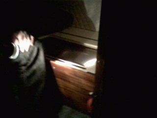

                 Har nu varit till båten och tagit några foton på toalletten.Tyvärr blev de
                 inte så bra för det var ganska så mörkt inne i ruffen och kameran är inte
                 av någon högre kvalitet,men det kanske går att se hur jag tänkt placera
                 tanken.

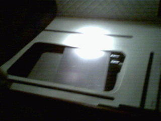

              Visar ytterligare en bild var jag tänkt att placera septin.
                    Och en bild  på toarummet.Någon kommentar vore bra
Det ser ut som att toan inne i toautrymmet kommer att stå på en liten uppbyggnad.
