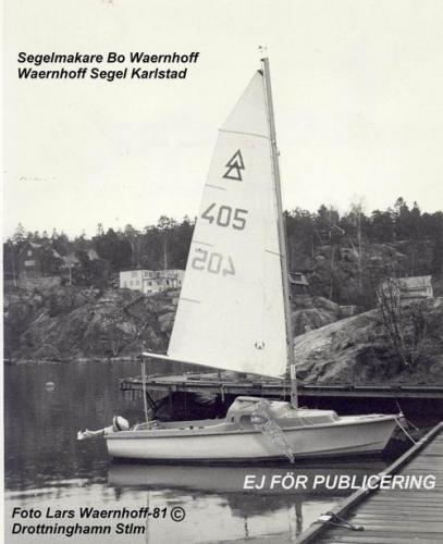

   Billig och trevlig båt, men jobbigt lovgirig på grund av den låga å breda riggen/seglen. Det är dock lätt avhjälpt med ett nytt storsegel, med indraget bomlik och utlagd topp (se bild).
   Ägde själv en MkI på 80-talet (se bild) som bror-segelmakare* sydde ett nytt storsegel till (som ovan), och med det balanserade hon perfekt.
   Den senare modellen MkII är att rekomendera då den har ruffen utdragen ända ut till bordläggningen. Det ökar komforten innombords vesäntligt, bland annat  sitter man bekvämare i britsarna (utan att få nackspärr! som i MkI).
*www.waernhoffsegel.se
  Bild: En ännu större runda upptill är att rekomendera nåra fler genomgående lattor (brossan har nyss sytt ett dylikt till en beställare).

    Nyligen levererade brossan ett dylikt till Göteborg, pris: 5.500:- , för kontakt se: www.waernhoffsegel.se
   Bild: En tidig variant. Idag sys det med lite större runda upptill och fler genomgående lattor, Dacron/Bainbridge eller liknande. Kan eventuellt fås i färgen gräddvitt, rödbrunt?
   (det mystiska fenomenet midskepps är inte ett sidosvärd! utan en skada på papperskopian som ja försökt dölja med blyertspenna).
Lasse !
Som gammal trissseglare (Mach 1) kunde jag inte låta bli att snygga till bilden lite. Inte perfekt, det är jag för lat för, men kanske något bättre. Take it or leave it.

    Likaså den låga å breda riggen. Ett annorlunda roder påverkar knappast båtens överdrivna lovgirighet?!
   Många Stortrissar -som haft samma ägare länge -kör med utseglade trasor, så nya segel behövs nog rent generellt för att få fart på skutan.
   Med kombinationen; Ditt beskrivna roder och mitt beskrivna storsegel, blir det en toppbåt för en spottstyver!
   Ofta beskrivs mindre segelbåtar från 70-talet (ex.vis Stortriss å MS-20) som obotligt tröga ök, där skrovet får största skulden. Detta vill ja påstå är en felaktig analys. Boven i dramat är riggen/seglen. Förutom den dåliga utformningen, så seglas ofta dessa båtar länge av en å samma ägare, och då med gamla utseglade klutar.
   Det är obegripligt att så pass många båtar -rent generellt -seglar med undermåliga segel?!
Seglen är ju båtens motor!  Ja har en känsla av att många seglare lägger ner betydligt mer pengar och omsorg på motorn än på seglen?! Rätta mig om ja har fel!
