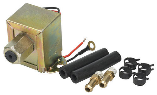

Själv har jag den billigaste (199 kronor) Biltema-pumpen (se bild) liggande här hemma och den pumpar i vart fall på bra (var ursprungligen tänkt att ersätta den defekta SU-pumpen (tick-tick-tick) i Wallas 1800-värmaren i gamla snipan men köpte ny båt i stället så den blev liggandes \Tongue ).
Det är en universalpump som kanhända har för högt tryck, men osäker tycker jag inte den verkar vara, och billig är den definitivt!.
Men..den stannar aldrig (alltså, pumpen går/jobbar hela tiden även om man blockerar utloppet helt) medans en riktig tryckreglerad pump (typ pumpen jag har till diselvärmaren, Glembrings, 700 spänn) faktiskt stannar när arbetstrycket har uppnåtts!
Lösningen på tryckproblemet (om man nu ska använda just en sådan Biltema-pump) kanske är en liten hålltank (i nivå över förgasaren) med bräddavlopp .
Hålltanken fylls då på av pumpen och  överskottet går tillbaks till tanken..så skulle jag nog gjort..det fixar ju också alla eventuella övertrycksproblem och garanterar tillräcklig bränslemängd \Laughing\.
