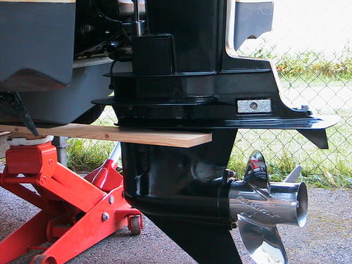

Du kan lätt mäta hur högt motorn är hissad om du vill. Så här gör du:
Ta en lång ocn rak käpp. Ett långt borstskafft, en planka eller liknande.
Lägg käppen/plankan mot bottenskrovet och dra sedan ut käppen mot kavitationsplattan så att käppen fungerar som en förlängning på bottenskrovet. Nu kommer du att kunna se hur många cm du har upp till kavitationsplattan. Normal hissning är 0 cm. Alltså att kavitationsplattan ligger exakt jäms med bottenskrovet. Vill man ha lite mer fart höjer man 1 till max 2 cm men inte mer. Du kanske skulle ligga någonstans mellan 0 och vad du har nu, men det får du avgöra hur båten går idag. Inte minst i svängarna.
Nr. 1 på bilden är kavitationsplattan.

Nu har jag varit ute på landet och tagit några bilder på hissningen vlket jag mätte upp till tre centimeter med tumstock. Är det för mycket?
http://img181.imageshack.us/img181/2960/resa001uq4.jpg

Mycket bra bilder, för nu ser man tydligt och klart hur det hela ser ut. 3 cm är lite för högt hissat. Jag skulle ha sänkt motorn med 2 cm så att den ligger bara 1 cm högre än bottenskrovets lägsta nivå. Motorn är nu hissad 2 cm för mycket enligt min mening eller 3 cm om man talara om normal-hissning.

Jo, det verkar som den är lite högt hissad. Det jag känner idag är somsagt att den släpper lite i girar och samtidigt som den kan vara lite känslig på trimmet.
