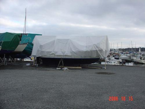

Så här enkelt gjorde jag, byggde en ställning i 2x3 som jag surrade fast i för och akter och la en lättviktpressening över, kommer dock att köra med PVC i är då det var ganska mycket bristningar i den, detta höll även under vinterns stormar, kappellet skall bort då det blir lite kondens under pressen
Och så här såg den ut när den var täckt, jag tillsluter båten så den blir helt tät i ruffen och lägger in ett par maxitorrbollar, helt fritt från mögel. ventilera eller torrbollar är som expressen eller aftonbladet, det finns 2 läger.
Blir konstruktionen tillräckligt stark på det sätt du gjorde när det stormar, jag trodde att man minst var tvungen att bygga ett A för att få stabilitet. Surrade du fast pressen i båten eller fick den hänga helt fritt med hjälp av vikter?
I övrigt så såg det ut att vara en enkel och bra lösning.
/Wahlis
Som du ser på bilden så är fötterna ganska breda ung 1,5 meter, jag surrade från den ena sidan till den andra under båten.
