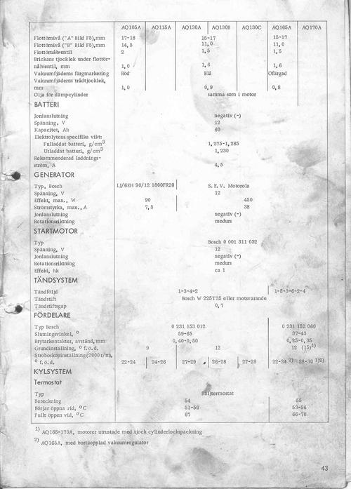

Bra faktablad där, men AQ110 finns ju ej med :(
Hittade dock ett på  http://www.volvo.com/volvopenta/se/sv-se/marineengines/outofproductionengines/operators_manual/
men nu visade det sig att det finns massa olika fördelare med... puuh.
