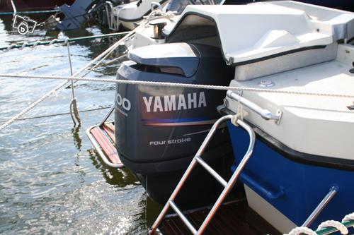

Har sett att en del monterar en sorts kåpa över motorbrunnen på sin utombordare,  är detta för utseende skull , eller dämpar det ljudet från motorn ?
bifogar ett exempel på hur det kan se ut.
Den kåpan är till för att skärma av det direktstrålande ljudet från motorn. Den skärmar helt enkelt av en helt del av motorljudet så att det inte kommer in så mycket i båten. Den dämpande effekten är ganska påtaglig med en sådan kåpa. Den var ganska vanligt på 70 och 80-talet då det bara fanns den gamla sortens 2-taktare med förgasare stt tilgå och som låter både volymstarkt och har ett vasst ljud i ljudfrekvenserna.
Idag är både den moderna direktinsprutade 2-taktaren och 4-taktaren så oändligt mycket tystare än de gamla 2-taktarna med förgasartyp och därför är denna syn inte så vanlig idag. De som finns sitter på 70-80-talsbåtarna även om de har bytt till en modern motor. De direktinsprutade 2-taktaren och 4-taktaren är ganska jämnbördiga på de flesta plan, inkl. ljudvolymen och ljudfrekvenserna.
