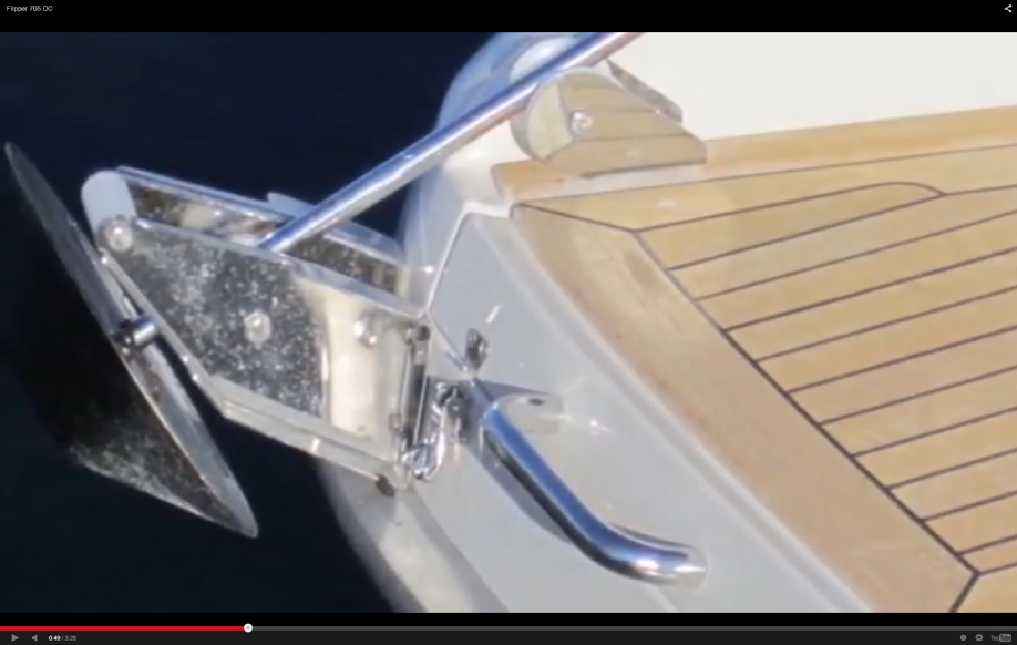

Hej, finns det någon som har installerat ett ankarspel på en Flipper 705 som kan ge lite tips och förslag på ankarspel, ankarrulle och installation ?

Har också skaffat en Flipper 705 HT och det finns mycket bra med båten, men ankarboxen bak är på tok för liten och ett ankarspel vore lysande att få till. Men med tanke på hur badbryggan ser ut så finns det ingen självklart sätt att få dit spelet. Tar också gärna emot tips på hur någon som monterat det redan har gjort.

Jag har letat runt på olika hemsidor och i princip bara hittat en video från Flipper som man kan se nedanstående bilder. Jag har försökt att hitta ankarrullen på bilden men vet inte var man kan få tag i en.  Får vara max 9 cm i höjd för att få plats.
Jag hittade den här bilden på Blocket. Engbo på den båten så kolla Sleipners hemsida
