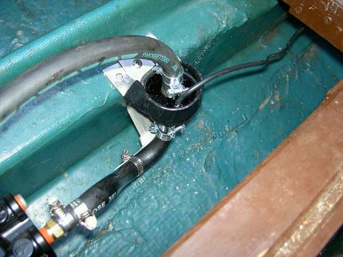

Givaren måste sitta efter filtret, minsta skit så bryter den ihop. Sätt dit ett extra filter före givaren. Som tidigare påpekats så måste den sitta vertikalt. Så här sitter min.
