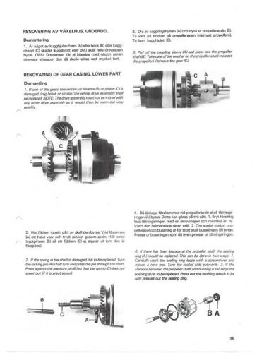

Det ligger väl en fjärder innuti växelaxeln som dreven sitter på, borde kunna vara den som är av.
Skiss
