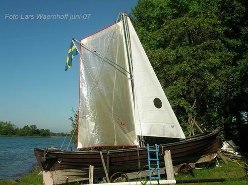

   Ett intressant/favoritämne. Den vanliga (van)föreställningen att det är en nerbyggdköl med vikt som är det bästa för stabiliteten på en segelbåt. Detta är helt oriktigt. Ingen av de bruksbåtar (från lillöka till storbåt) som skärgårdsbefolkningen seglade med förr i tiden, hade nerbyggd köl med vikt.
   Kan ta min gamla notsnipa -7x1,95m, byggd c:a 1910 -som exempel; rak köllinje, endast en nerbyggd kölplanka på max 1 dm, mesta djup 0,50m, lång vattenlinje, starkt fallande skrovsidor/V-form, invändig barlast (bly&sten) 100-130kg.
   Tack vare skrovets V-form å långa vattenlinje, blir hela srovet som köl i sig, och kränger obetydligt om ja anpassar segelytan efter rådande vind. Initialvek å extremt slutstyv.
   Det nya rullstorseglet/inverterat sprisegel med wishbonebom har resulterat i att ja seglar 25% mer, på grund av det lätta handhavandet och bättre seglingsegenskaper.
För att öka seglingsförmågan ytterligare (å spara på benzinen) ska ja i år montera 2 assymetriska sidosvärd, då kommer ja eventuellt även kunna kryssa!
Bild/ Det rosa området akterut, är en bit frigolit som ja fyllt ut propellerhålan med. Det ökade roderförmågan med 20%. Innombordarinstallationen var ett senare tilltag. i orginal var hon byggd enbart för rodd å segel.
