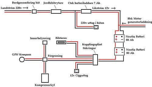

Jag och min flickvän håller på och bygger om elsystemet i en Sunwind 26, behöver dock lite tips på vägen,

Nu till själva monteringen som vi kommer påbörja under veckan. Vad skall vi tänka på?
Var skall vi placera säkringar? Och vilken styrka skall dessa tåla? Räcker Biltemas automatsäkringar?
Kan 8hk motorn kopllas direkt till batteriet? Samma för laddaren, eller borde vi använda någonform av relä?
Bild på kopplingsschemat som vi tänkt oss finns bifogad.
Kom gärna med åsikter och ideér!

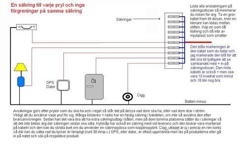

Börja så här, med att inte lägga en massa förgreningar efter säkring, utan en säkring till respektive förbrukare.
Finns flerledande kablar (Bunt).
Vet inte vad du bor, men här i Gbg så finns det att köpa i metervara och allt från 2 ledare till 16 ledare i samma kabel och med varierande aria.
Kylen och värmaren behöver grövre kabel än belysning m.m.
Skickar med en snabbskiss där förgreningar inte förekommer på säkring.
Bättre med flera säkringar, för går en så blir det ju nattsvart på den s.k. grenen.
Lycka till

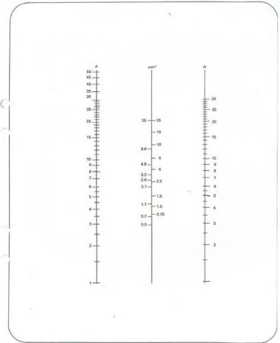

Principen bör vara att dra plus och minus till elcentralen och där utgå med alla kablar från plusskena resp. minusskena, och att låta både plus och minus följa varann så det inte blir konstiga slingor i båten. Om plus o minus följer varann så uppstår inte kraftfält runt kablarna, utan de utjämnar varann, så det blir ingen påverkan på t.ex kompassen, som annars kan visa rejält mycket fel beroende vad som är igång. Följ också rådet att säkra varje utgående kabel, och dimensionera för den ström som ska passera och sätt i rätt storlek på säkringarna. Uppgift om detta hämtas från nomogram som finns att hämta på nätet, kanske jag lyckas få med det här.
Viktigt är då att man räknar med den TOTALA LÄNGDEN på kabeln, alltså både plus och minus, och sätter in strömmen i sin spalt, resultatet blir då den area som kablarna MINST ska ha för den strömmen. Detta nomogram gäller för 12 Volt!
Lycka till.
